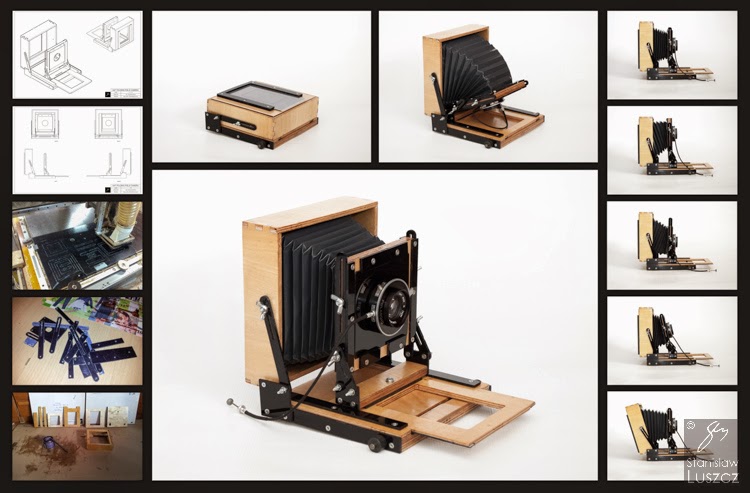

Odmrażam kotleta.
nemo  Dołączył: 21 Wrz 2007
Stachu, pięknie. Pokaż jeszcze matówkę :) 6x9?
Stachu  Dołączył: 27 Kwi 2007
Dzięki :) . Matówka jeszcze nie zrobiona. Teraz lepię miech na czysto. Dupka 6x9, ale 4x5' powinno też wejść.

Nieostry  Dołączył: 08 Kwi 2010
Przyjemnie popatrzeć na wynik. Teraz czekam na zdjęcia z tego wynalazku
Też gratuluję. Jak zamierzasz rozwiązać problem nieprześwietlenia filmu przy odłączaniu kasetki z filmem na czas kadrowania na matówce?

Trochę nie rozumiem... Po co robic taki aparat na tak mały format? Nadal w sumie jest to MF a specyficzna upierdliwosc fotografowania tym jest z LF. Po co tak sobie utrudniać zycie?;) imo minimum przy jakim warto sie tak babrać to 4x5...
A ja rozumiem. Chętnie bym skorzystał z aparatu na format który jest jeszcze w miarę tani w używaniu a daje możliwość pokłonów i przesuwania standardów.
S4INT, a widzisz sens istnienia rollkaset? ;)
nemo już napisał o co chodzi. Mogę tylko dodać, że wywołanie rolki 120 to bułka z masłem w porównaniu s szitkami.
S4INT  Dołączył: 10 Cze 2011
Stachu - niewielki ;) Miałem okazje używać rollkasety w Wiście 4x5" i to jakaś mordręga, kompletnie niewspółmierna do efektów. Jedyna sensowana opcja to jeszcze rollkaseta mocowana na przesuwanej płytce razem z matówką, wtedy przynajmniej nie ma całego przepinania kaseta/matówka i jezcze bym zrozumiał że można się męczyć, bo tanio...
Co chcesz tym fotografować? Czy tak tylko hobbystycznie zbudowałeś? Z czego jest miech zrobiony?
Zacząłem go projektować z myślą o architekturze, ale kończę już bardziej hobbystycznie, z nastawieniem, że większość czasu będzie zdobił pokój. Miech roboczo zrobiłem z folii budowlanej. Jak się nie sprawdzi, to będę kombinował.
Polakierowany i skończony. Może tylko jeszcze kiedyś soczewkę Fresnela sobie do niego sprawię.
