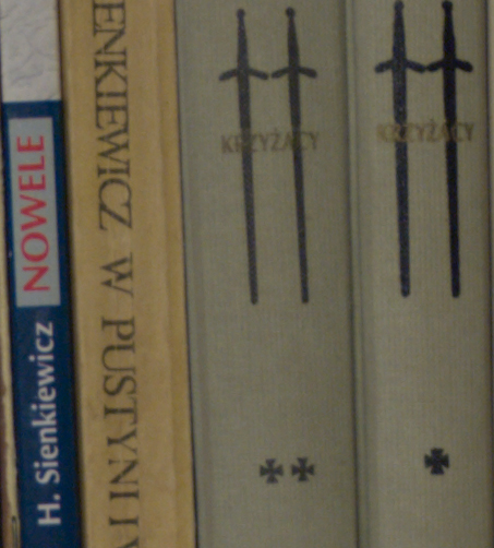

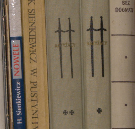

Sprawdziłem i okazało się, że byli Panowie w prawdzie, a ja błądziłem niczym dziecię we mgle. Odszczekuję część tego co napisałem. Faktycznie miałem kompromitujący BF w naleśniczku DA 40. Widać to tutaj
bez korekcji
korekcja -5
korekcja -10
Zabrakło skali przy mikroregulacji. Jestem ciekawy co by było, gdybym wbił jakieś -15. Może byłaby widoczna poprawa w porównaniu z -10, a może nie. Pewnie się tego nie dowiem. :-? Tak czy inaczej sorry za wprowadzenie w błąd.
Założywszy jednak, że skorygowanie BF o -10 daje najlepszy możliwy obraz w moim egzemplarzu DA 40, porównanie 16-50 (sprawdziłem - bez FF i BF :-> ) oraz DA 40 wygląda tak (limited góra, gwiazdka dół):

Moim zdaniem z testu wynika, że gwiazdka jest ostrzejsza w centrum - przy f2.8 minimalnie ostrzejsza, przy f5.6 wyraźnie ostrzejsza. Limited natomiast lepiej zachowuje się na brzegach - najlepiej to widać na f5.6, bo już na f2.8 przewaga ltd nad * nie jest duża. Czyli mamy 2-2, chyba jednak ze wskazaniem na limiteda :mrgreen:
