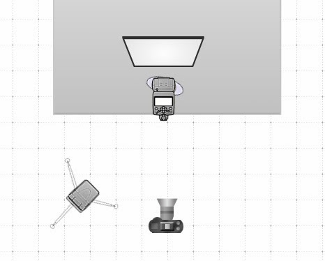

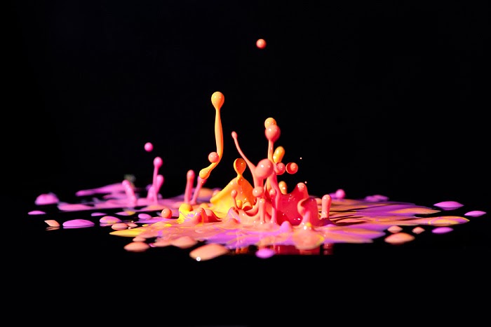

1. f11 1/180 210mm iso 100
i setup do 1
Gołe lampy YN-560III. Ta z lewej ustawiona na 1/8 ta z prawej na 1/128
Lampy wyżej od "modelu" o 50 cm. Tło czarne.
