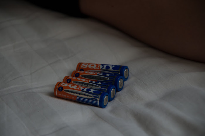

Kilka słów o bateriach.
Gdzieś kiedyś przeczytałem, że na litowych energizerach ludzie na luzie robią ponad 1000 fotek. Mi wymiękały po 270 strzałach. Eneloopy wystarczyły na 700. Nie było gdzie ładować, więc kupowałem miejscowe wynalazki w rozmiarze AA. Eastpower (3 zyle paczka) - 30 zdjęć, SQMY (3 zyle paczka) - prawie 300. Eneloopy ładowane badziewną ładowarką - 6 fotek :)
