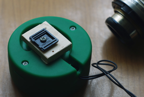

Z potrzeby dodatkowego oświetlenia makro w plenerze, szukałem jakiegoś led ringa ze stałym światłem, ale ceny są raczej wygórowane i system mocowania mi nie odpowiada.
Znalazłem w domu lampkę z 24 lampkami led, zakupioną wcześniej w markecie za ok 14 zł.
Do makro używam obiektywu Summar 50mm 1:2 na gwint m39 który ostrzy na odległość ok 15-20cm, średnica gwintu na filtr to 34mm.
Tak wygląda lampka:
Lamka zasilana 3xAAA
po rozebraniu na części i wycięciu okręgu:
do obudowy lampki zamocowałem zaślepkę na sanki lampy z odpowiednim dystansem:
za mocowanie ringa w obiektywie wybrałem zaślepkę po opakowaniu kliszy, która to ma podobna średnicę zewnętrzną ok 34mm
mini ring moje autorstwa wygląda tak:
świeci tak:
nie jest to oślepiające światło :mrgreen:
ale tanim kosztem i małym nakładem pracy doświetlę "robaczka" w plenerku.
Tutaj zdjęcie wykonane k200d, w/w obiektywem i mini ringiem
T25  Dołączył: 09 Maj 2012
Normalnie McGyver :mrgreen:
Gratuluję pomysłowości!
REMIK  Dołączył: 26 Kwi 2007
T25, dzięki, jak to się mówi: potrzeba matką wynalazku :-D
