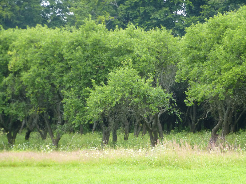

Dużo chodzę po górach, jeżdżę na rowerze, więc nie wszędzie i nie zawsze mogę nosić ze sobą lustrzankę, a tak się składa, że aparat przy sobie miec lubię. Od lat posiadam więc w swoim "arsenale" jakiś aparat kompaktowy. Staram się, by mimo małych rozmiarów i wynikających z tego ograniczeń był to sprzęt możliwie dobry (lub dobrze oceniany). Używałem więc Canona A700, Fuji F70exr oraz Sony HX5V - po drodze miałem też styczność z wieloma innymi modelami, choćby Canonem HS240 lub Sony HX1. Po frustrujących walkach z Sony HX5V (dotyczyły głównie balansu bieli), mój wybór padł na Panasonica. Lektura testów i oglądanie sampli przekonały mnie, że do moich potrzeb najlepszy będzie model TZ25. Pierwszy egzemplarz kupiłem jeszcze w lipcu. Zdjęcia, jakie zrobiłem nową zabawką wyglądały obiecująco jednak nie wszystkie. Okazało się, że na sporej części pojawiał się dziwny problem: przy użyciu średnich i dłuższych wartości zooma ok. 1/4 zdjęć miała wyraźną nieostrość (rozmydlenie) z lewej strony. Wyglądało to tak (załaczam linki, żeby zainteresowani mogli powiększyć foty i zobaczyć o co chodzi):

Kfan jeśli przyjrzysz się moim zdjęciom ilustrującym problem, zobaczysz, że nie chodzi o zwyczajny spadek ostrości w rogach (a nawet na całym zdjęciu) charakterystyczny dla większości superzoomów, travelzoomów itp.
Przez moje ręce przewinęło się ostatnio kilka aparatów z długimi zoomami (wymieniałem je powyżej), mam też słynnego "spacer-zooma" Tamrona 18-250 do swojego Pentaksa - wszystkie te konstrukcje mają swoje ułomności i szczególnie na szerokim końcu oraz przy wyższych (powyżej średniej) wartościach zooma pojawia się spadek ostrości na brzegach, a przy wartościach maksymalnych na całym zdjęciu. Zjawisko to jest w pewnym sensie oczywiste, opisywane przy większości testów, ale utrzymane w sensownych granicach pozwala zgodzić się na pewne kompromisy (spadek jakości w zamian za uniwersalność). W przypadku PANASONIKA TZ25 spadki ostrości bywają jednak dramatyczne, nachalnie rzucają się w oczy i dotyczą jednej strony zdjęcia, nie wspomnę już o kuriozalnej skazie szkła widocznej na wszystkich zdjęciach z bogatsza fakturą, jaką dostałem w prezencie od Panasonika po wymianie optyki.
Nie wiem czy do testów portale internetowe dostają wybrane egzemplarze, ale jak na razie moje doświadczenie z - bardzo lubianą przez testerów - marką Panasonic jest jakie jest i każe się mocno zastanowić nad kontrolą jakości w tej firmie (aparat de facto jest made in Japan, więc zdawałoby się gwarantuje to wysoką jakość), o jakości i szybkości serwisu w Polsce nie wspomnę... Dostałem dziś informację, że po kolejnym tygodniu leżenia w serwisie aparat musi pozostać tam jeszcze dłużej w celu... sprawdzenia :shock:
Jeśli znowu mam czekać kolejny miesiąc na "naprawę", po której sprzęt nadal będzie bezużyteczny to chyba szlag mnie trafi.
p.s. chyba nie powiesz, że TO co widać poniżej jest normalne?
albo TO (z pierwszego egzemplarza):

cypis napisał/a:
Dokładnie wiem o co Ci chodzi. Nie neguję Twoje racji.
Swierdzam tylko, ze ten problem zdecentrowania stosunkowo często się zdarza.
I wtestach też to widać.
Popatrz nasmaple na IR właśnie Fuji X-S1 konkretny testowany egzempalrz ma taką samą wadę.
Miał ją też kit testowanego Samsunga NX10 przeczytałem test zwróciłem uwagę wiec w sklepie sprawdzałem czykupowany sprzęt nie ma takiej samej wady.
BTW obejrzałem sample z TZ30 na Photography Blog i i jest to samo jedna strona kadru ostrzejsza od drugiej a testujący nawet tego nie widzi.
