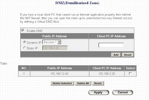

FotoPepe  Dołączył: 13 Kwi 2008
Dlatego poszukalem instrukcji do Edimax-a na ich stronie , to jest jakby co poprawny link
http://edimax.pl/images/I...BR-6204Wg_M.rar
i oto moje sugestie.
Poniewaz jest to stworzona siec wewnatrz juz lokalnej sieci, wiec nie ma problemu typu haker.
Wiec po pierwsze aby pozniej bylo latwiej, to najlepiej przypisac swojemu komputerowi staly adres IP (taki poza przyznawanym adresem przez DHCP).
Jesli zostawiles domyslne ustawienia, to zakres IP od IP 192.168.2.100 do IP 192.168.2.199.
Czyli u siebie we wlasciwosciach karty sieciowej (chyba wiesz gdzie- czy opisac ? ) - jesli tak to wpisz
IP 192.168.2.20
Maska 255.255.255.0
Bramka Domyslna: 192.168.2.1
DNS - takie jakie masz w tej chwili lub np.
213.241.5.3 podstawowy (pierwszy)
213.241.4.4 zapasowy (drugi)
nastepnie w routerze
Czyli pewnie na gorze <General Setup>, pozniej menu po lewej - <Firewall>, pozniej klikasz na podmenu <DMZ>, zaznaczasz okienko <Enable DMZ> (czyli wlaczasz ta usluge)
i tam gdzie <Client PC IP Address> wpisujesz swoj adres IP czyli 192.169.2.20 (o ile wpisales jak podalem wyzej)
Nastepnie SAVE - czyli zapisz i juz :)
i juz ponowny restart kompa (lulb wylaczyc i wlaczyc karte sieciowa)
i powinno dzialac
No poprawilem tez literowki

dybon  Dołączył: 05 Gru 2007
Taka maska mi się sama wpisała.
Ale dalej nie widzę tej "zewnętrznej" sieci.
Może coś z routerem nie tak:
Znikają coś te obrazki...
