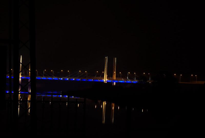

GX-10 z kitem 18-55 3.5/5.6
światło: centralnie ważone; ISO-100; f=55mm (w pierwszym poście napisałem f=35mm - POMYŁKA); balans bieli: auto (żeby nie komplikować); AF.S na punkt centralny kadru; przysłona 5.6 w priorytecie AV; punkt ostrzenia: na oświetlonym pylonie w środku kadru; żadnych korekt expozycji
niestety nie dysponuję fotką z Canona, ale po wymuszeniu TV=15" przy AV=5.6 dla tego samego punktu ostrzenia zdjęcie wyglądało właśnie tak; reszta parametrów jak wyżej

Jacek Bartosik napisał/a:
No to, jak dobrze wyszło, to trzeba było robić na takich parametrach.
Przy takich nocnych scenach najlepiej od razu przełączyć w Manual i dobrać prawidłową ekspozycję. Przecież i tak się robi na długich czasach, ze statywu - nic nie ucieka, nic nie goni, można poświęcić chwilę na 2-3 próbne pstryki.
IMO obie fotki są "poprawnie" naświetlone - ale która z nich będzie bardziej odpowiadać autorowi - tego aparat się nie domyśli.

No i pomiar światła centralnie ważony starał się najlepiej naświetlić to co bliżej środka kadru - czyli most. Ów jest IMO lepiej naświetlony na 1. zdjęciu.
matth  Dołączył: 21 Kwi 2008
Moim zdaniem most jako most lepiej wygląda na pierwszym zdjęciu. O ile się nie mylę światłomierz pentaxa ustawiany jest na niedopalanie zdjęć dzięki czemu nie traci się detali w światłach. Może canon nieco inaczej kalibruje światłomierz? Kiedyś standardem była 18% szarość, ale czy producenci dalej się tego trzymają w dobie matryc o małej rozpiętości tonalnej to nie wiem. Nie wiem też czy to dobry trop :roll:
przychylę się do zdania przedmówców - na drugim most wygląda na lekko przepalony, dlatego 1sze jest prawidłowo naświetlone wg światłomierza w trybie centralnym ważonym
szkoda że 3ciego nie zrobiłeś zdjęcia na innych nastawach, to można by HDRa zrobić, i nikt by nie narzekał że coś źle naświetlone :-P

Dzięki, za dobre słowo. Znaczy się: focić i nie generować problemów. :-) To jest tak: jak masz w domu jeden zegar to zawsze wiesz która jest godzina. Jak masz dwa (które chodzą różnie) to zaczynają się wątpliwości. Tak było i w tym przypadku. Jeden z kumpli ma eosa 450D drugi nikona D70, ja postawiłem na Pentaxa/Samsunga wychodząc między innymi z założenia, że puszki z jednej półki oferują zbliżoną funkcjonalność i podobną jakość. A tu ZONK, pomiar światła - jedna z najważniejszych kwestii. W każdym razie, jeżeli oceniacie pierwsze zdjęcie jako poprawne (przy tendencji do niedoświetlania przez Pentax/Samsung) to ok.
Jacek Bartosik, pociesz się, że ten zonk może cię uratować w normalnych, codziennych sytuacjach, jak ci puszka nie prześwietli zdjęcia :-)
Gdybyś podmienił pierwsze zdjęcie na wersję z EXIF-em to można by było coś więcej wywnioskować.

plwk napisał/a:
Zrobiłbym to, ale potrzebuję małej, technicznej pomocy z cyklu: how to
Sample wrzuciłem z Picassy
Zdjęcia wrzucane z Picasy nie tracą EXIF-a czyli pewnie nie ma go w źródle.
