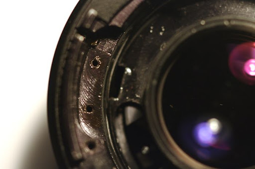

Makler  Dołączył: 09 Mar 2009
Ta blaszka?
Rozkręciłem swojego Pentacona.
Odkręciłem blaszkę ze zdjęcia (dwie śrubki), wykręciłem ten nieszczęsny gwint wielokrotny do końca i wyskoczył w pozycji, kiedy rowek prowadnicy (blaszki) był koło 2.5 ft.
dokładnie:
Nie bardzo chciał wejść z powrotem ale się udało. Przekręciłem go żeby rowek znalazł się w miejscu gdzie była blaszka.
założyłem ją i przykręciłem
założyłem "dupkę" i gotowe. Pamiętaj o kulce pod przełącznikiem A/M.

Bez szans, nie potrafie tego złożyć, rpzy minimalnych odległościach ostrzenia 'blaszka' wyskakuje z tego rowku, a w innej pozycji nie dochodzi do nieskończoności :shock:
U mnie w ułożeniu jak na drugim zdjęciu wkręcił się i jest ok, ale problemy miałem. Dobre parę minut starałem się wkręcić, klinował się aż w końcu wlazł.
Chudy  Dołączył: 11 Sie 2010
u mnie wszystko wchodzi czysto i bez oporów, gorzje, ze po wstępnym złożeniu obiektyw jest inwalidą :-D
To znaczy że wszedł w złe ułożenie gwintu, innego wytłumaczenia nie widzę.
Musisz przesunąć o ząbek wkręcić i sprawdzać itd. aż w końcu trafisz na ten jedyny układ.
