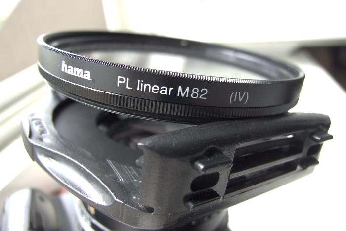

Ciekawostka :idea:
Całkiem przypadkiem spostrzegłem, że w wyżłobienia w holderze do Cokina P idealnie wpasowuje się gwint filtra 82mm i nawet dość sztywno siedzi. Za nim mieszczą się nadal 3 filtry prostokątne.
Może jakiś Adam Słodowy opracuje rozwiązanie wklejenia tam gwintu na stałe ;-) . Byłoby to coś na kształt systemu Lee ale w wersji hiper-nisko-budżetowej. Podobno przepuszczanie przez filtry efektowe światła już spolaryzowanego daje lepszą jakość.
