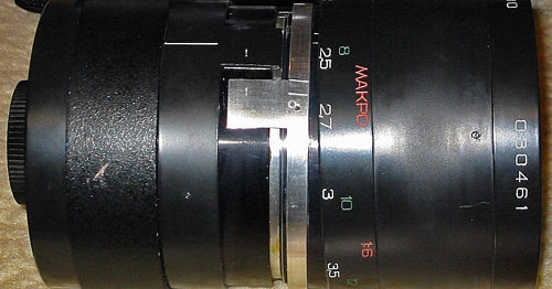

Wszystko zalezy od tego jaki to Pentax , mój K1000 pracuje z Rubinarami bezproblemowo , ale juz k20d nie ( mozliwe że k-7/k-5 mie maja tego problemu - lampa mniej wystaje ) , nie miesci sie pod lampą i potrzebny jest pierscień pośredni oraz drobna przeróbka ( kilka srubek ) zeby ostrzył na nieskończonosć . Rozebrana 500tka do takiej operacji
http://www.rugift.com/pho...ous_cameras.htm .
Wprawdzie to o MTO ale zasada ta sama http://pentax.org.pl/view...der=asc&start=0
