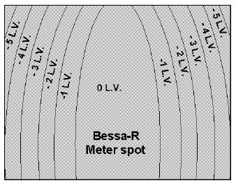

alkos  Dołączył: 18 Kwi 2006
slav1973 napisał/a:
voila:
dla porownania, rozklad czulosci swiatlomierza dla Bessy R :

alkos napisał/a:
Nono, aparacik idealnie nadaje się do fotografowania kajaka, kiedy stoi się nad nim w rozkroku.
