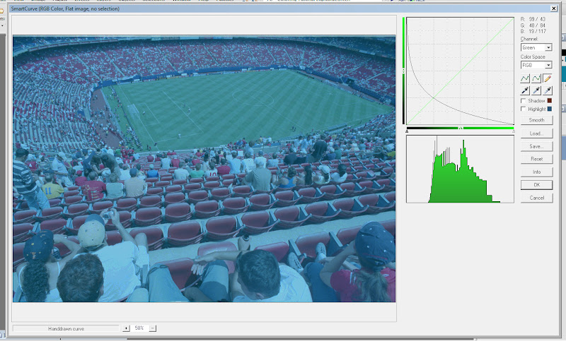

To j ja sobie pozwolę dorzucić swoje 3grosze w temacie. Mianowicie jako że ostatnio bawię się w kombinacje pod tytułem przeniesienia tutoriala, za symulowania narzędzia z Ps na PSP etc.
Akurat się tak złożyło ze całkiem przyjemne zdjęcie znalazło się w ostatnim PC to zabrazlem się do kombinowania.
W tutorialu wykorzystam wtyczkę SmartCurves http://free.pages.at/easyfilter/curves.html , wtyczka ta znacznie przewyższa narzędzie obecne w samym psp, choćby możliwością pracy na różnych trybach koloru jednocześnie nie zmieniając trybu obrabianego zdjęcia na stałe. Ponadto czyta i zapisuje krzywe w formacie PS.
A oto mała specyfikacja:
Curves adjustment of RGB and gray images.
Full support of 8 and 16 bits color depth.
Use of the more common gamma correction.
Smart-display of the live histogram.
Auto level correction by setting of shadows and highlights.
Remove of color casts by setting of multiple midtones.
Highlighting of clipped colors.
Different color spaces like RGB, CMK, Lab and others.
Channel masks to limit curve effects.
Works as smart filter in PhotoShop CS3.
Pixel and percentage curve editing and view.
Batch Mode for applying a curve on multiple images
Zatem do dzieła:
1.Odwrócenie obrazka – w tym celu użyłem krzywej Alkosa otrzymując ładny niebieski obrazek.
2. W kolejnym etapie zatem pozbywam się tego brzydkiego zafarbu ponownie używając wtyczki SmartCurves
Nie jest to może dokładne opracowanie kolorów ale i tym się zajmiemy.

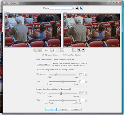

3.Do wyrównanie balansu bieli zastosuję obecne w PSP i całkiem sprawnie działające narzędzie do regulacji balansu bieli. Narzędzie to pozwala zarówno wpisać znaną temperaturę i tinte dla danego zdjęcia, jak i ustalić ją poprzez wskazanie 3 punktów na zdjęciu: czarnego (tutaj wskazałem czarna krawędź filmu), białego (gazeta ) i szarego (tenisówki). Z tych punktów program ustala wyjściowy balans bieli który można zmienić na pożądany ustawiając w dole okna wartość wyjściowa.
Kolorystyka zdjęcia od razu się poprawia :)
4. Finalnie dodałem jeszcze zdjęcia kontrastu ponownie z pomocą SmartCrurves (można by to w sumie w poprzednim etapie robic na krzywej lumnacji ale wyszło jak wyszło) i w ostatnim kroku podkręciłem ciut wyprane kolory by stały sie bardziej żywsze.
