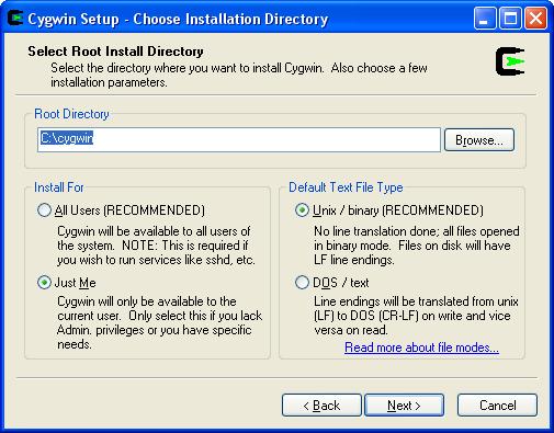

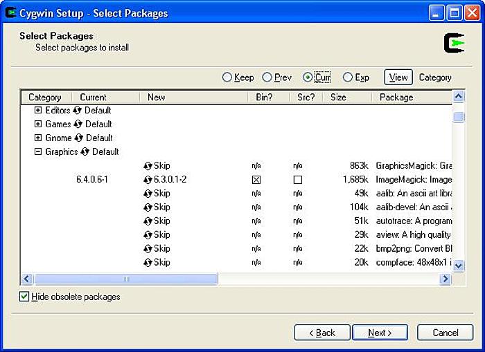

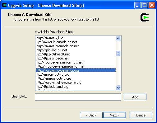

OK, no to na poczatek instalacja Cygwina na Windowsie (uzytkownicy Ubuntu i innych chyba bez problemu sie polapia w tych skryptach. Powinny dzialac bez zadnej modyfikacji pod linuxem i pod cygwinem na windowsie).
Nalezy sciagnac ze storny www.cygwin.org ten plik: setup.exe
Jest to instalka, ktora bedzie pobierac wybrane przez nas pakiety z sieci oraz instalowac. Uruchomienie setup.exe w dowolnym momencie w przyszlosci pozwoli rozszerzac/uszczuplac Cygwina o wybrane pakiety.
Po odpaleniu setup exe cala nasza praca polega na przeklikiwaniu sie przez "next" oraz przy wybieraniu pakietow nalezy rozwinac wezel "Graphics" i zaznaczyc ptaszka w kolumnie "Bin?" przy pakiecie ImageMagick. Oto kilka z kolejnych screenshotow zrobionych przy instalacji:

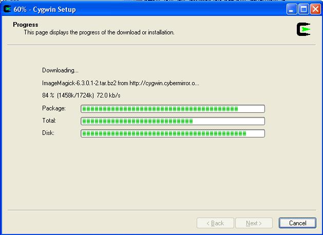

i teraz sie chwilke czeka az pakiety zostana zciagniete z sieci i zainstalowane:

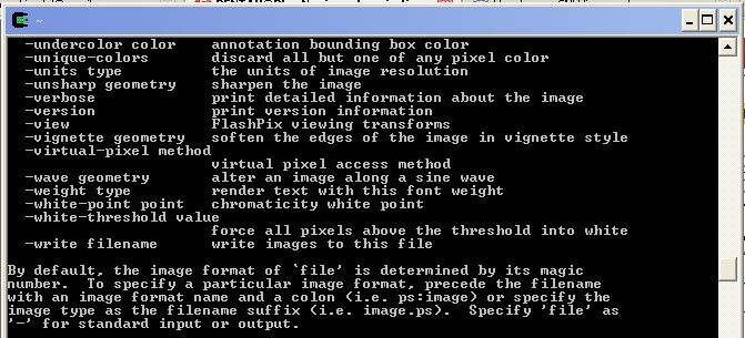

Potem jeszcze jeden klik i gotowe. Teraz zeby sprawdzic czy skrypty beda smigac poprawnie nalezy odpalic: Programy->Cygwin->Cygwin bash shell
W okienku wpisac "convert" i nacisnac enter. Jezeli poleca takie napisy:
To znaczy ze cygwin ora imagemagick jest zainstalowany i skrypty beda smigac prawidlowo. Potem piszemy "exit" enter, okienko sie zamyka. Niebawem wrzucam skrypty wraz z opisem instalacji i uzytkowania.

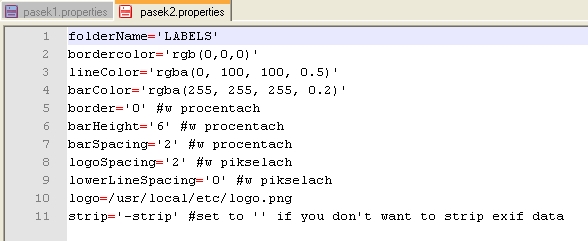

Plik commonLabel.properties zawiera ustawienia dla skryptu dodajacego podpis. Mozemy zmienic nastepujace wartosci (ja edytuje to w notepad++, ktory dobrze wyswietla pliki w linuxowym formacie):
folderName - nazwa podkatalogu do ktorego laduja wynikowe zdjecia.
bordercolor - kolor ramki
lineColor - kolor linii ograniczajacych pasek (w przykladzie jest z przezroczystoscia)
barColor - kolor paska (rowniez z przezroczystoscia)
border - wielkosc ramki wyrazana w procentach. Chodzi o to zeby zarowno male jak i wieksze zdjecia mialy proporcjonalnie zawsze taka sama ramke. Ten procent to jest srednia z procentow na dluzszym i krotszym boku
barHeight - wysokosc paska bedaca procentem krotszego boku zdjecia (po to by zdjecia pionowe/poziome mialy taki sam rozmiar paska)
barSpacing - odstep paska z logiem od dolnej krawedzi wyrazony w procentach wysokosci zdjecia
logoSpacing - odstep wklejonego loga od prawej krawedzi wyrazony w procentach szerokosci zdjecia
lowerLineSpacing - dolna linia ograniczajaca pasek moze byc krotsza niz gorna (jest wycentrowana). Ta wartosc to odstep bokow linii od krawedzi zdjecia (w pikselach)
logo - sciezka do pliku z logiem
strip - jezeli ustawimy to na '' to dane exif nie zostana usuniete

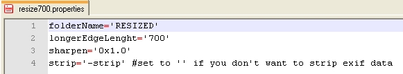

Parametry dla skryptu skalujacego zapisane sa w pliku resize700.properties. Mozemy zmienic nastepujace wartosci:
folderName - podobnie jak poprzednio - nazwa katalogu do ktorego wyladuja pliki wynikowe skryptu
longerEdgeLenght - dlugosc w pikselach dluzszego boku
sharpen - wartosc wyostrzania. jezeli nie chcemy wyostrzania to ustawic na '0x0.0', jezeli mocniejsze to '0x2.0' etc.
strip - ustawic na '' jezeli nie chemy usuwac danych exif.

Rowniez jezeli czesto skalujemy pliki do np 1024 na dluzszym boku to tworzymy nowy plik z wlasciwosciami (kopiujac istniejacy resize700.properties i zmieniajac nazwe), ustawiamy longerEdgeLenght na 1024 i w menu 'Wyslij do' dodajemy nowy skrot podajac mu nowy plik .properties i nazywajac "Skaluj do 1024".

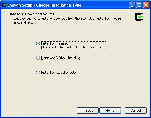

hmm. nie mam neta na kompei na ktorym to chce zainstalować, czy da się to jakos ominąć i ściagnac bezposrednio w jakimś pliku ?
kierdel  Dołączył: 20 Lip 2007
Hej darius_Er, Da sie to ominac. Odpal setup.exe na kompie ktory masz z netem. Zaznacz "Download Without Installing" i dalej postepujesz tak jakbys instalowal. W okienku "Local Package Direcotry" podaj ten katalog w ktorym masz setup.exe. W dalszych krokach wybierz pakiet Graphics->ImageMagick tak jakbys instalowal.
Zostanie teraz utworzony w katalogu w ktorym masz setup.exe dodatkowy katalog z naswa przypominajaca nazwe "mirrora" ktory wybrales podczas instalacji. To jest cala instalka. Przekopiuj to na kompa bez neta (caly katalog wraz z setup.exe - bedzie tego ok 75MB), odpal setup.exe. Wybierz opcje "Install from Local Directory" i postepuj zgodnie z instrukcjami. :-B
