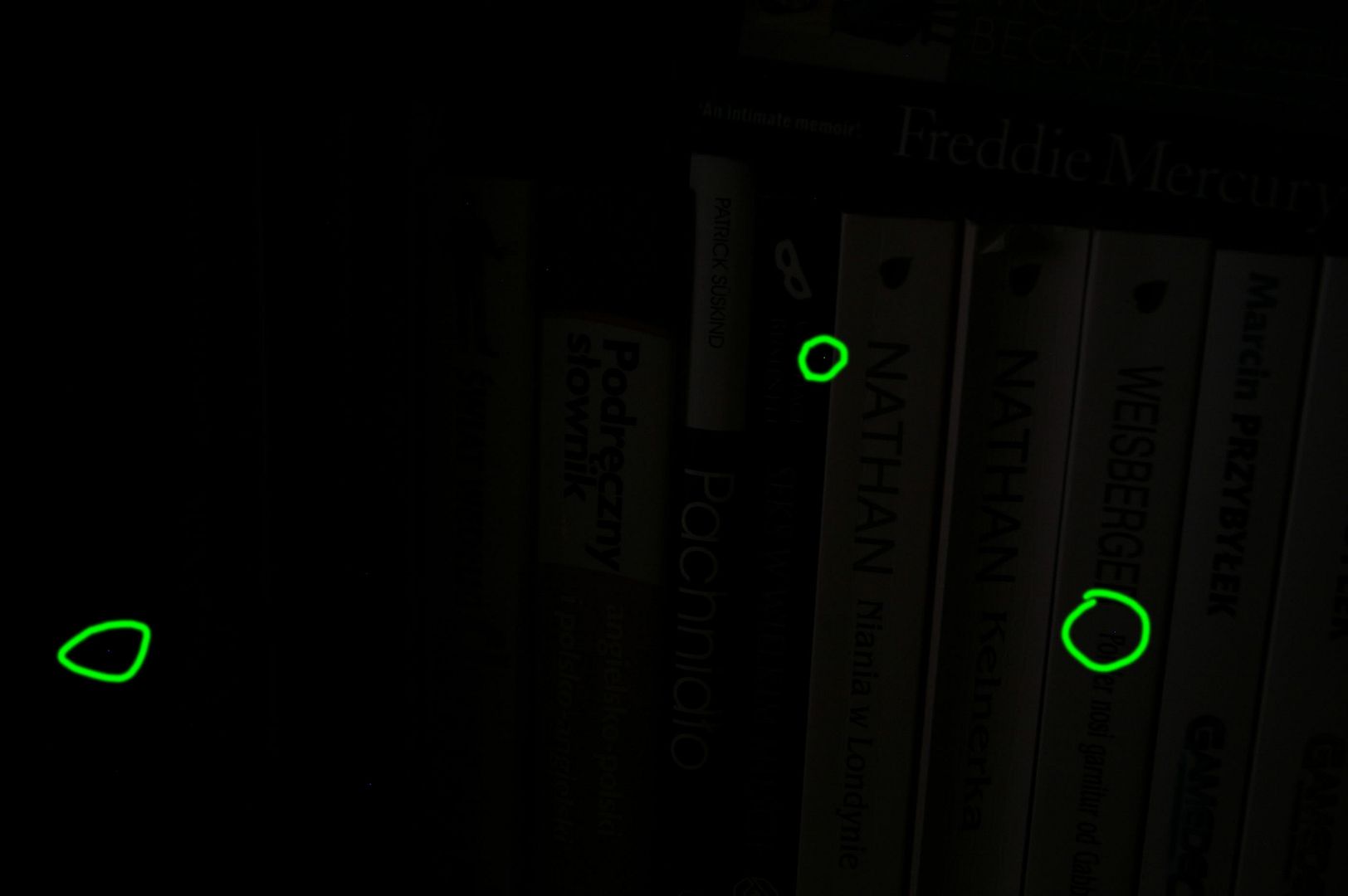

[ Dodano: 2010-03-31, 10:21 ]
dla podsumowania problemu.
dodaje zdjecie tego o czym byla mowa.
zaznaczylem te pikselki.. ehh.
http://i419.photobucket.c...pg?t=1270023674

Ten na zdjęciu powyżej wygląda jak hot pixel.
