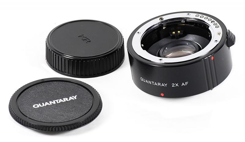

powalos napisał/a:Sid Gotama, ten konwerter to może być Sigma, bo oni głównie (chociaż nie tylko) sprzedawali swoją optykę w jueseju pod brandem QUANTAREY. A może kol. Grzechotnik coś pomoże ? Pzdr.

wygląda podobnie do Tamrona 1.4xplwk napisał/a:Gdzieś mi się rzuciło na oko, że jest identyczny z Tamronem, ale pewności nie mam.
Postawię tezę że jest podobny do każdego czarnego TC.opiszon napisał/a:wygląda podobnie do Tamrona 1.4x
Ma elektronikę? Przelicza ogniskową i przysłonę? Jaką ma przekładnię napędu AFa? Zazwyczaj ta przekładnia była głównym problemem z AF-em przy takich telekonwerterach.Sid Gotama napisał/a:Mam teleconverter QUANTAREY 2X AF ma on problemy ze złapaniem ostrości (DFA 100mm 1:2,8 Macro)

Kot72 napisał/a:Sid Gotama, raczej chyba nie sigma . Wizualnie to on jest podobny do promastera a promastera robiło kenko lub tamron . Zresztą zerknij sobie na pentax forums . Masz tam zestawienie telekonwerterów firm trzecich . A próbowałeś z innym obiektywem ? Może na ,, macro ,, są problemy .

ZbyszekB napisał/a:Ma elektronikę? Przelicza ogniskową i przysłonę? Jaką ma przekładnię napędu AFa? Zazwyczaj ta przekładnia była głównym problemem z AF-em przy takich telekonwerterach.

Jeśli jeden TC ma współczynnik 2x a drugi 1,4x to podobieństwa się kończą. A jeśli chodzi o to kto jaki TC produkował to jest takie zamieszanie że ciężko cokolwiek sensownego wywnioskować.opiszon napisał/a:bardzo śmieszne, ale mówię o nacięciach na korpusie i dźwigni
Nie trzeba rozbierać. Można podłączyć z jakimś obiektywem do lustrzanki, zrobić zdjęcie i sprawdzić w exifie. Jeśli dane o przysłonie i ogniskowej będą takie same jak dla obiektywu bez TC to oznacza że nie przelicza. Dla dokładnego potwierdzenia można miernikiem sprawdzić czy są przejścia elektryczne między stykami. Jeśli są 1:1 po obu stronach bagnetu to nie posiada elektroniki. Potem można sprawdzić czy posiada przekładnię. Trzeba kręcić śrubokrętem z jednej strony a z drugiej obserwować czy obraca się identycznie czy wolniej.Sid Gotama napisał/a:Nie rozbierałem go, dlatego właśnie szukam "serwisówki" ale elektroniki raczej nie posiadaZbyszekB napisał/a:Ma elektronikę? Przelicza ogniskową i przysłonę? Jaką ma przekładnię napędu AFa? Zazwyczaj ta przekładnia była głównym problemem z AF-em przy takich telekonwerterach.
