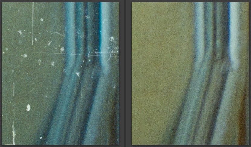

Jarek Dabrowski  Dołączył: 20.04.2006
Cytuj
majkim84 napisał/a:
Ktos walczył ze starymi 35mm ?
Zeskanowałem sporo swoich negatywów z lat 90-tych i slajdów ojca z lat 70-tych i 80-tych. Generalnie, gdyby nie ICE, to materiał wyjściowy by się do niczego nie nadawał, a tak, to z tych slajdów zrobiłem odbitki A4 i są super (oczywiście jak na amatorskie zdjęcia z Zenita). Pomimo, że klisze były trzymane w domu, w jakichś pudełkach, albo w rolkach (negatywy), są porysowane, poplamione i dopiero na skanie to widać.
Już kiedyś to pokazywałem - to fragment 1:1 starego negatywu, zeskanowanego z ICE i bez.
