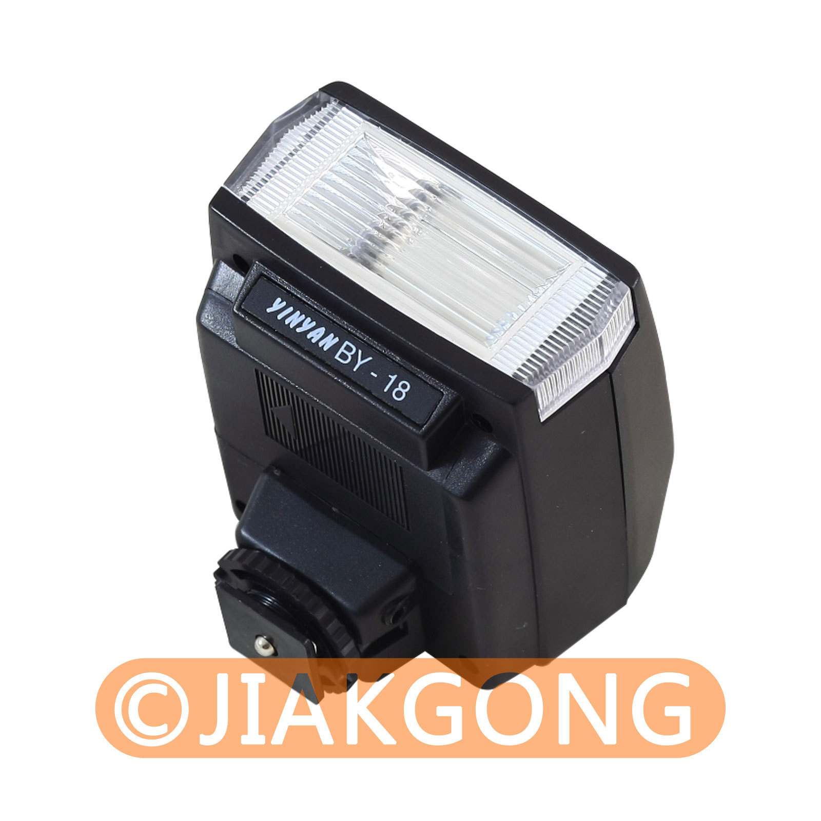

Umieścić dwie... może trzy uniwersalne i tanie lampy np. BY-18 Universal

Te lampy wymagają wysokiego napięcia przy wyzwalaniu, więc nie sądzę, żeby coś z tego wyszło. A jakieś inne wyzwolisz np. z kabla PC-Sync, najlepiej przez własne gniazdo (o ile takie będą miały), albo przez gorącą stopkę z wejściem PC-Sync.

Lampy dodałem na szybko, nawet nie czytałem czy były by dobre. Patrzyłem raczej na cenę, rozmiary i dopisek Pentax.
Będę szukał innych.

BY-18 Universal
Zwróć uwagę, na ich moc. Oznaczenie sugeruje, że l.p. wynosi 18. W praktyce może być znaczniej mniej np. 14 (kiedyś nabyłem małego chińczyka, który miał mieć l.p.16 - w praktyce miał ....12). Ich używalność może być ograniczona, jeśli myślisz o domowym studiu ( "przerobiłem" błyskanie maluchami pentaxa AF 160, AF 200 S - skończyło się na zakupie lamp o L.P. rzędu 40 dla 50 mm/100 ISO). Po nałożeniu dyfuzorów (choćby 2 warstw kalki technicznej spiętych recepturką - tanio i skutecznie ;-) ), mogą okazać się nieprzydatne.

Co do lamp, te które podlinkowałem to pierwsze jakie wpadly pod palec na ebayu bo są najtańsze, ale wydaje mi się że 3 x ~L.P.18 dla moich zastosowań by wystarczyło.
Bracket co prawda już zamówiłem ale lampy to ciągle pieśń przyszłości, chciałbym jakieś małe, najlepiej z choćby minimalną regulacją kątów głowicy.
