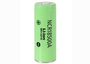

A takiej baterii zamierzam użyć - jest i 1 mm dłuższa, ale wydaje mi się że wejdzie :-)

Wejdzie, regenerowałem baterie do K-3 właśnie takimi ogniwami. Zamawiałeś pakiet ze zgrzanymi od razu blaszkami do elektroniki?

Baterie z wymienionymi ogniwami sprawowały się naprawdę nieźle. Uważaj przy lutowaniu ogniw, to jednak Li-Ion. Postaraj się odzyskać blaszki z oryginalnej baterii. Miejsce lutowania w ogniwie poskrob nożem, daj kalafonii i lutuj szybko dobrze rozgrzaną lutownicą o większej mocy (50-60W). Warto mieć pod ręką mokrą szmatkę, by schłodzić nią ogniwo zaraz po lutowaniu. Na stykach baterii po wymianie ogniw może być 0V, mimo że ogniwa będą pewnie miały po 3,7V. Baterię musisz przynajmniej trochę podładować, elektronika w niej musi "załapać" i wówczas będzie już normalnie ok. 7,5-8V na stykach baterii.
