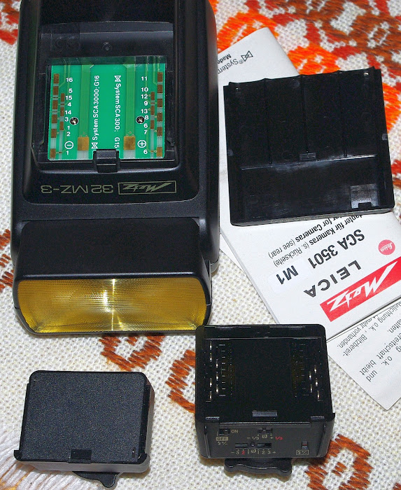

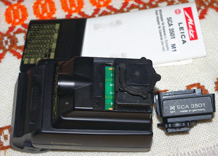

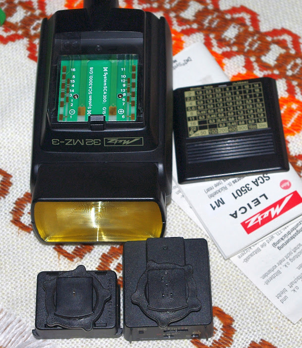

Cytattaka przerwa luka czy to norma?
Na drugim zdjęciu porównanie wielkości stopek z jednym pinem i dedykowanej("Leica" na oko rozkład pinów chyba pasuje ale nie zakładałem żeby nie zepsuć)
