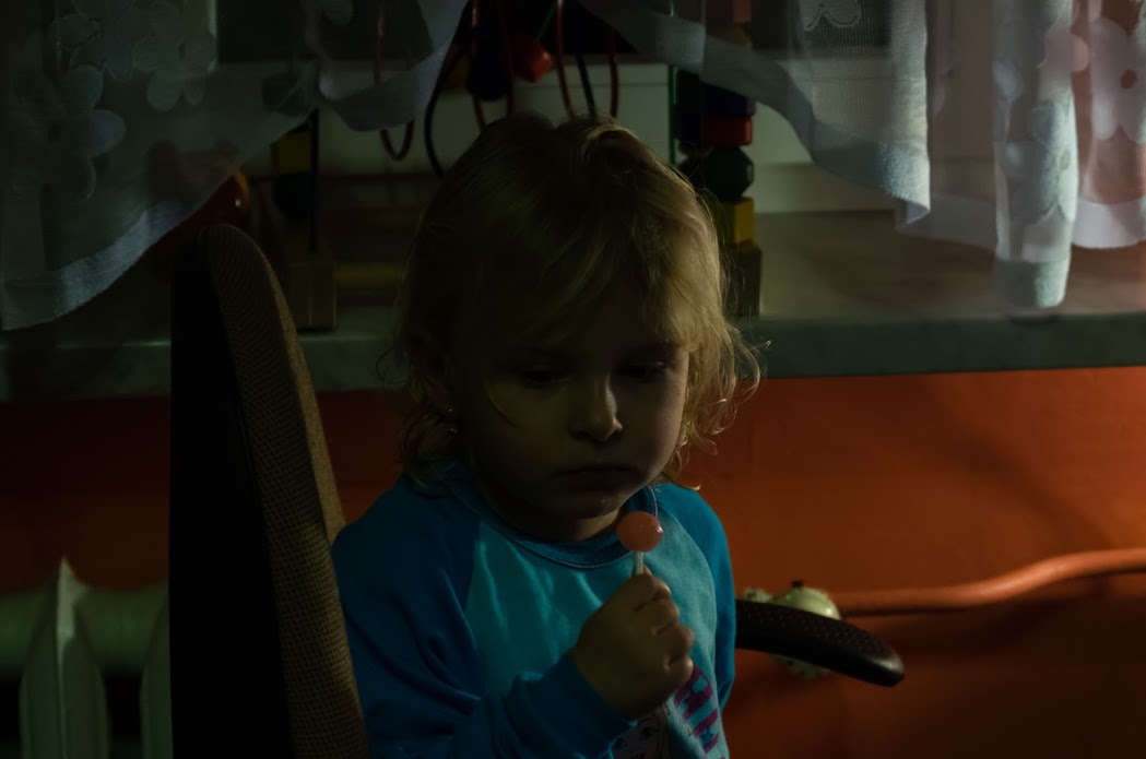

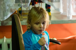

Dobry wieczór. Od paru dni doskwiera mi spory problem. Mój Pentax K30 co kilkanaście zdjęć jedno dosc mocno niedoświetla. Problem zaczął sie w poprzednim tygodniu. Zauważyłem, że pierwsze zdjęcie po dłuższym braku użytkowania aparatu jest mocno niedoświetlone. Następne były już OK. Dzis jednak zauważyłem, że przy zdjęciach także co jakiś czas jedno zdjęcie jest niedoświetlone (ten sam obiekt, ta sama scena). OPo odgłosie lustra mogę nawet rozpoznac które to, lustro nie klapie jakby całą swoją mocą. Nie umiem tego tak dokładnie nazwać.
Może ktoś miał z tym taki sam problem i wie jak to rozwiązać ? Nie chce aparatu wysyłac do serwisu, bo pewnie znając moje szczęscie by pstrykneli ze 100 fotek i taka sytuacja by się nie zdażyła.
1.
2.
Oba zdjęci F4.5, 1/15, ISO 1250, wykonane jedno po drugim w odstępie może sekundy

W exifie takie same masz czasy i przysłonę ?
Roso  Dołączył: 25 Kwi 2012
Tak, dokładnie takie same
[ Dodano: 2014-12-30, 18:25 ]
Dodatkowo mogę napisac, że czasami to niedoświetlenie jest bardzo małe, a czasami po prostu jest czarne zdjęcie. Coś jakby nie za każdym razem otwierało przyslonę.
Dada  Dołączył: 01 Mar 2007
Przysłona w trakcie robienia zdjęcia się przymyka, nie otwiera. Jeśli exify takie same, to nie jest błąd pomiaru. Ile masz przebiegu ? Wygląda na usterkę migawki. Masz jeszcze gwarancję ?
