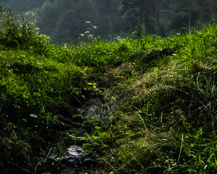

Znalazłem chwilę - wracam do zabawy.
Wyciągnięte czernie i cienie , ekspozycja na +~1,5 , dodane światła w zieleni ,
podjechany mikrokontrast do oporu , trochę w górę kontrast i nasycenie.
Nie miałem lepszego pomysłu na tego Raw-a.

Najpierw RT a potem Zoner - chciałem, żeby liście były zielone a niebo niebieskie...

Obróbka w Lightroomie.
Suwaki po zmianach:
Exposure +3,10
Contrast +60
Highlights -95
Shadows +71
Whites +62
Blacks +100
Clarity +43
Vibrance +17
ORANGE: Luminance +100
YELLOW: Luminance +100
GREEN: Luminance +84
BLUE: Saturation -4, Luminance -24
11. powalos
Wołanie w LR 5.7.1 Próbowałem też w DxO 8 oraz w Capture One 7, lecz wersja z LR najbardziej mi odpowiadała. Zapis do TIFF. Konwersja do JPG i zmniejszanie, w IrfanView.

Jak dla mnie najlepiej sobie poradził: Chosen, rafi i bakulik. Te zdjęcia wyszły Wam w taki sposób, w jaki faktycznie mogło to miejsce być widziane ludzkim okiem w tamtej chwili.
Gad demyt! Sama się zhejtuję i przyznam, że mnie lekko poniosło z obróbką, ponieważ z ponurego zdjęcia wyszło mi przekłamanie rzeczywistości jawiące się udawanym blaskiem Słońca - to chyba podświadoma realizacja tęsknoty za latem... :lol:
Długa nauka przede mną dlatego raczej czytam/słucham zamiast zabierać głos.
Będąc "ałtorem" pliku RAW mam takie subiektywne wrażenia:
1) podobają mi się szczegóły, wygląd kamieni na ścieżce; widać wilgoć, bo faktycznie było mokro, tuż po deszczu, zza chmur pomału przebijało się słońce; w tej pracy mankamentem dla mnie jest zbyt duże nasycenie i zbyt chłodny odcień zieleni.
2) do zachodu słońca jeszcze sporo brakowało; płasko i za mocna zieleń.
3) trochę za jasno i płasko jak w moje wersji.
4) zbyt jasne niebo i za bardzo soczysta wiosenna zieleń liści jak na sierpień.
5) gdyby całość była cieplejsza a niebo bez błękitu...
6) odcień zieleni bliski temu co pamiętam, niestety cienie i ścieżka pyłem węglowym pokryte, niebo jakieś nie za bardzo.
7) dziwny zafarb, zbyt ciemne chmury.
8) podobają mi się krople na trawie, których w pozostałych pracach właściwie nie widać; zbyt jaskrawa zieleń, błękitne chmury?
9) moja wersja wyszła nijako, zbyt płasko, zgubiłem m.in. krople na trawie; nie udało mi się pokazać lekkiej mgiełki nad drzewami; dlatego m.in. zgłosiłem ten obrazek do RC.
10) właściwie zgadzam się z autorką; hdr, który w pogoni za światłem i latem zgubił naturalność i szczegóły
11) zbyt ciemno i ponuro; jasne halo widoczne m.in. przy krawędziach gałązek i wokół wierzchołków drzew, niektóre liście mają podwójną krawędź (efekt wyostrzania lub wyciągania detali?).
12) kolorystycznie najbliżej zapamiętanej przeze mnie rzeczywistości; niestety odbiór obrazka w pełnej wielkości psuje zbyt silne wyostrzanie (widać na wierzchołkach drzew) i zbyt mocna redukcja szumu (widać na trawie).
Ideałem byłoby dla mnie połączenie 1 z 12.

mr.ra66it napisał/a:
Tak sądzisz? ;-)
12. rafi - niestety odbiór obrazka w pełnej wielkości psuje zbyt silne wyostrzanie (widać na wierzchołkach drzew) i zbyt mocna redukcja szumu (widać na trawie).
Oba narzędzia w użyciu, tym razem również odszumianie - w tej edycji na monitorze nie chciałem widzieć szumu na liściach - bo na tym zdjęciu liście nie były tłem, lecz praktycznie tematem i głównym elementem, wobec czego miałem "kaprys", aby je w tej sytuacji odszumići. Czy za mocno? Owszem, można by mniej czy nawet wcale, ale przyznam, że zarówno przy odszumianiu jak i wyostrzaniu, jakoś tej przesady u siebie nie dostrzegam... Celowo też chciałem aby igły (na drzewach) były jak... igły ;-)
Oprócz ww. uwag, dzięki za pozytywne przyjęcie mojej wersji. Na kolorach zależało mi najbardziej (starałem się domyślnie trafić), a oprócz tego chciałem stworzyć jakby wrażenie "tunelu świetlnego", więc stąd też dodatkowa obecność lekkiej winiety.
Czy bym coś zmienił po obejrzeniu innych wersji? Chyba niewiele... Ale może napiszę tak: przez pomyłkę wysłałem nie tę wersję i już tak zostało :D W tej, którą zamierzałem wysłać, niebo i drzewa w oddali były odrobinę zimniejsze (praktycznie bez zauważalnego wpływu na kolorystykę pozostałej części zdjęcia).

A ja próbowałem wymyślić kolor światła...ale wymyśliłem...

A to miała być moja wersja wysłana na ten RC:

Ja oczywiście standardowo też. Tak ja to widziałem:

Fenol, mało ostrości u Ciebie ;-)

:oops: W nocy "ślepy" byłem - dziś zauważyłem. Plik połączony i podmieniony - już bez tych niebieskich "efektów specjalnych".
Również co do nadmiernej ostrości u mnie coś dziś do mnie dotarło - faktycznie wierzchołki drzew wyglądają jakby niemal ostrze piły stanowiły :-( W tym miejscu faktycznie za ostro...
Ale co do nadmiernej redukcji szumu na trawie, to jeszcze nie odkryłem tego miejsca - może gdy nabiorę więcej wprawy? ;-)
Nie pisałem o zmasakrowaniu obrazka tylko o zauważalnym efekcie (wrażeniu). Po kliknięciu wycinki w skali 1:1 (wycięło mi się po 709px na dłuższym boku).
