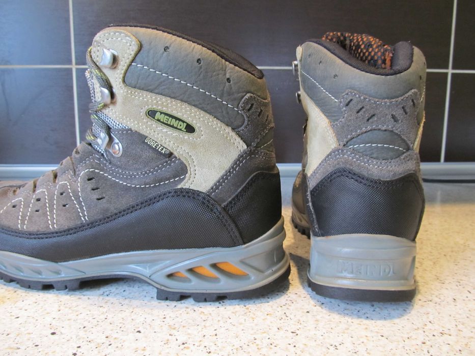

Hydroliza poliuretanu - dość popularne. Tak się dzieje, gdy buty spędzają więcej czasu na półce, niż w górach.Robert napisał/a:odpadły mi obie podeszwy od butów
Głównie w Meindlu takie rzeczy - czasem szybciej, niż po 3 latach, gdy np. buty leżą w piwnicy czy garażu i jadą 1/rok na wakacje. Lowa i Hanwag są co najmniej 2 razy trwalsze, więc raczej szybciej podeszwa jest do wymiany z powodu starcia. Sam się na to nadziałem, kupiłem nowe (także rocznikowo) Meindle zimowe i klops, teraz tej marki nie tykam, forsa wdeptana w błoto. Przeszedłem w 3 zimy może z 500 km i odpadła podeszwa nagle i bez żadnych znamion (dzień wcześniej woskowałem buty i nic nie zauważyłem, a po kwadransie marszu zostawiłem obie podeszwy na szlaku). W Himalajach nie było poliuretanu, więc nie miało co się rozpaść. Zresztą buty, które skopiował nieboszczyk Polsport Wałbrzych produkowane są do dzisiaj - to Hanwag Bergell Top. Czyli podsumowując - buty należy kupować świeżutkie i nawet w pełni lata co 2-3 tygodnie przejść choć kilometr do rozruszania pianki, a same podeszwy z boku woskować jak skórę, przechowywać w suchym miejscu, bez światła, nadmiaru ciepła i ozonu. Po szkodzie tak traktuję Hanwag Alaska i piąty rok żyją bez niespodzianek, do tego czasu podeszwa starta kompletnie na zero.Robert napisał/a:Ale żeby w meindlu takie rzeczy?

Robert napisał/a:Nie da się tych podeszew przykleić jeszcze raz?
Robert napisał/a:na jednym wyjściu odpadły mi obie podeszwy od butów![]()
MCsubi napisał/a:Hydroliza poliuretanu - dość popularne. Tak się dzieje, gdy buty spędzają więcej czasu na półce, niż w górach.

Niestety między właściwą podeszwą a skórą jest gruba warstwa pianki, która po prostu skruszyła się .
